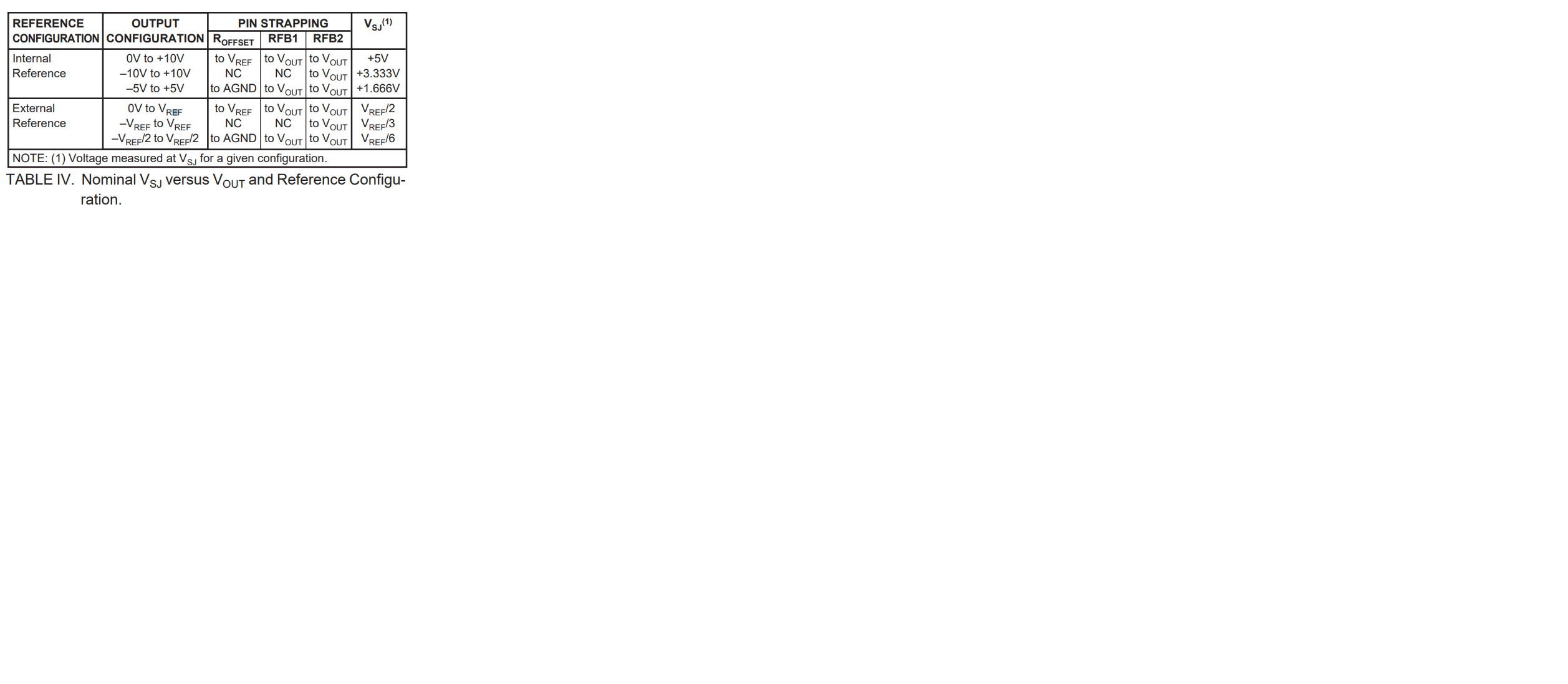

DAC7731芯片 如何配置为单极模式?
如题,是否需要特殊配置,ADC7731芯片才能工作在单极模式?
  • 您好, 通过strap pin的配置来决定是单极模式还是双极模式。

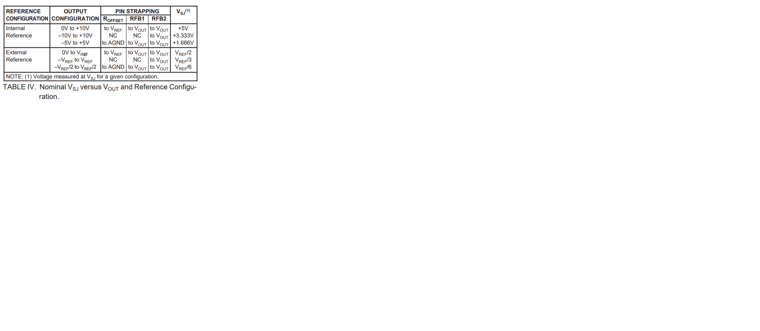

    Unipolar mode下,Vout输出范围为0~10V,参考电压可以是internal refernce,也可以是external reference。参考Table IV.
    通过Table IV可以看到,当使用internal reference, unipolar mode时,引脚Roffset需要接到Vref端RFB1 接Vout,RFB2接Vout,Vsj=5V。

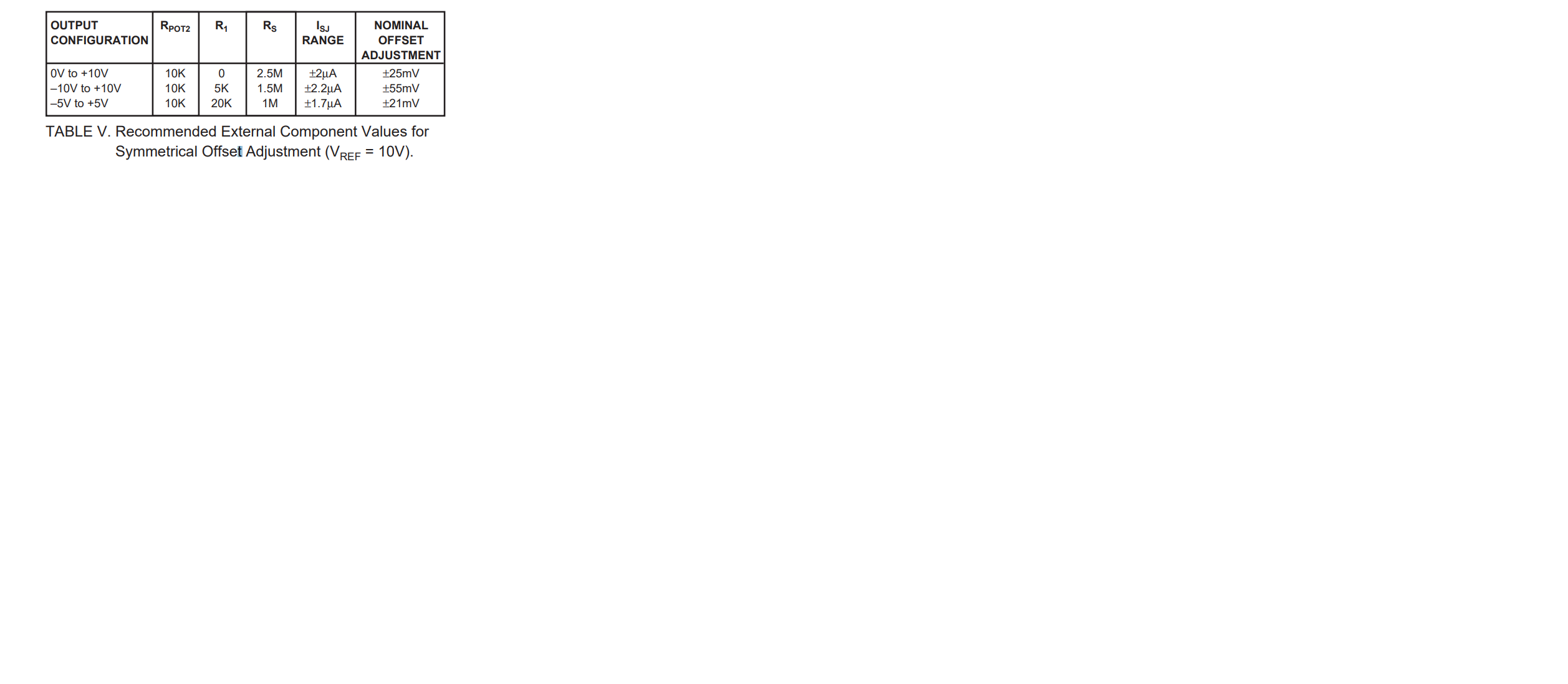

    同样,如果使用外部参考的话,uipolar mode下需要0~10V的输出,那么Vref需要等于10V,同样strap pin Roffset和RFB1, RFB2的引脚连接参考的是external refernce表格,那么Vref=10V的前提下,RPOT2和Rs,R1的阻值大小需要参考的是Table V。
