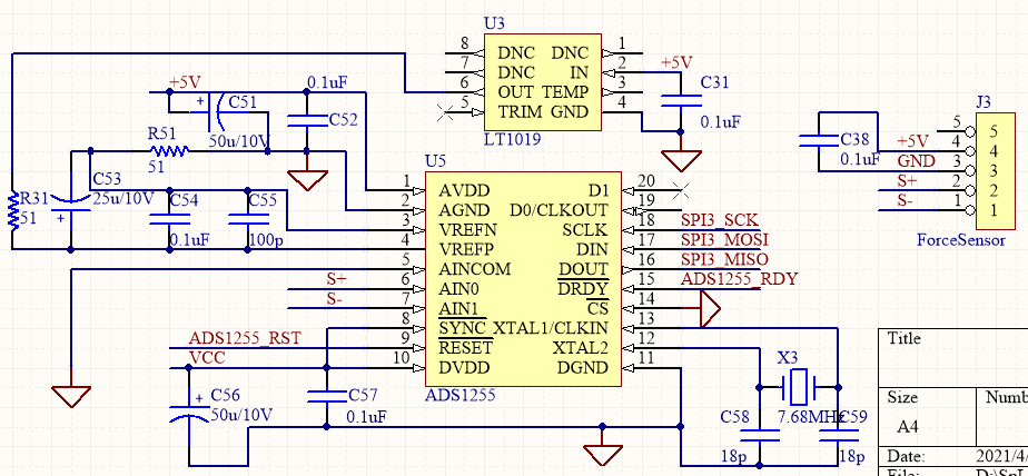

电路:
单片机:STM32F373

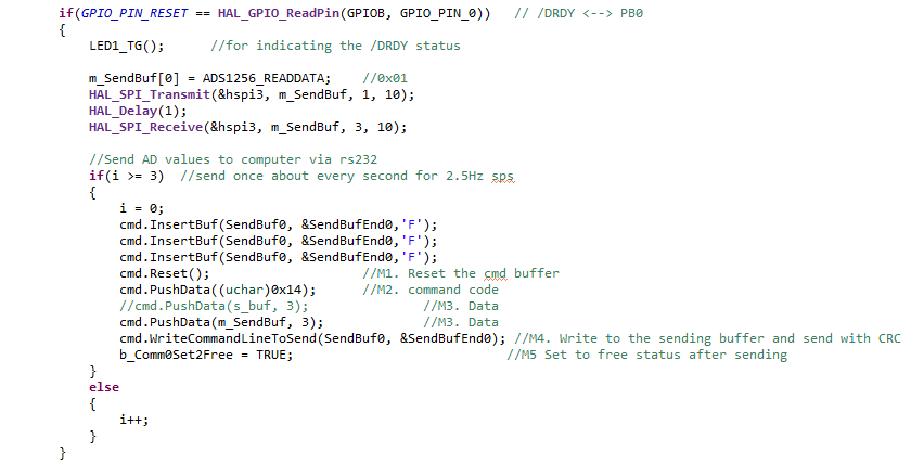

通信接口:SPI3,速率2Mbps

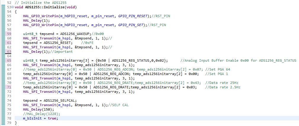

初始化代码:
读取AD值代码:
读取结果,发回的AD值始终为0

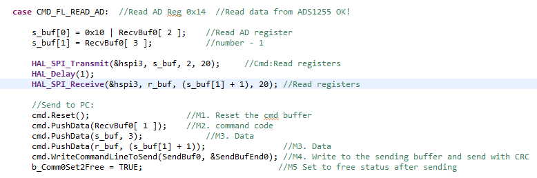

测试二:读取地址为00H-0AH的寄存器值
代码:
返回值:
00H-0AH: 32 01 00 03 E0 00 30 75 00 00 00

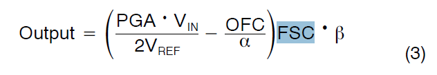

最后三位为:FSC,值为0,根据公式:
这可能是导致读取AD值始终为0的原因。
但是,什么原因导致校准后的FSC0

  • 基准电压您设置的是多少?AIN0和AIN1管脚,您输入的信号幅值范围分别是什么
    如果输入信号满足AD的要求范围,您可以附上您读取转换结果的时序图吗
  • 基准电压由LT1019产生,实测2.5V
    放大倍数1

    另外,这两天做了如下测试:
    1.将FSC寄存器写为0x2EE14C(参考手册,2.5Hz理想值),读回来是0x2EE14C,但是读取AD转换结果RDATA依然返回00 00 00
    2.换了一块新的ADS1255,依然是一样的现象(说明更大可能是电路或者程序的问题)
    3.将芯片上的数字地和模拟地就近连接,以避免产生压差,依然没有改善。
    芯片寄存器可以正常读写,而且所改变的采样率是生效的(有指示LED),就是读到的AD值始终是0,初始化后读取的FSC一直是0
    到底是什么原因,导致SELFCAL没有正常完成?

  • 昨晚把电路从原理图,PCB,焊接好的板子,仔细检查了一遍,终于发现问题:焊板子的时候,把R51焊成一个0.1uF的电容!!!
    今早换掉,一切问题解决!
    电路原理图没错!
