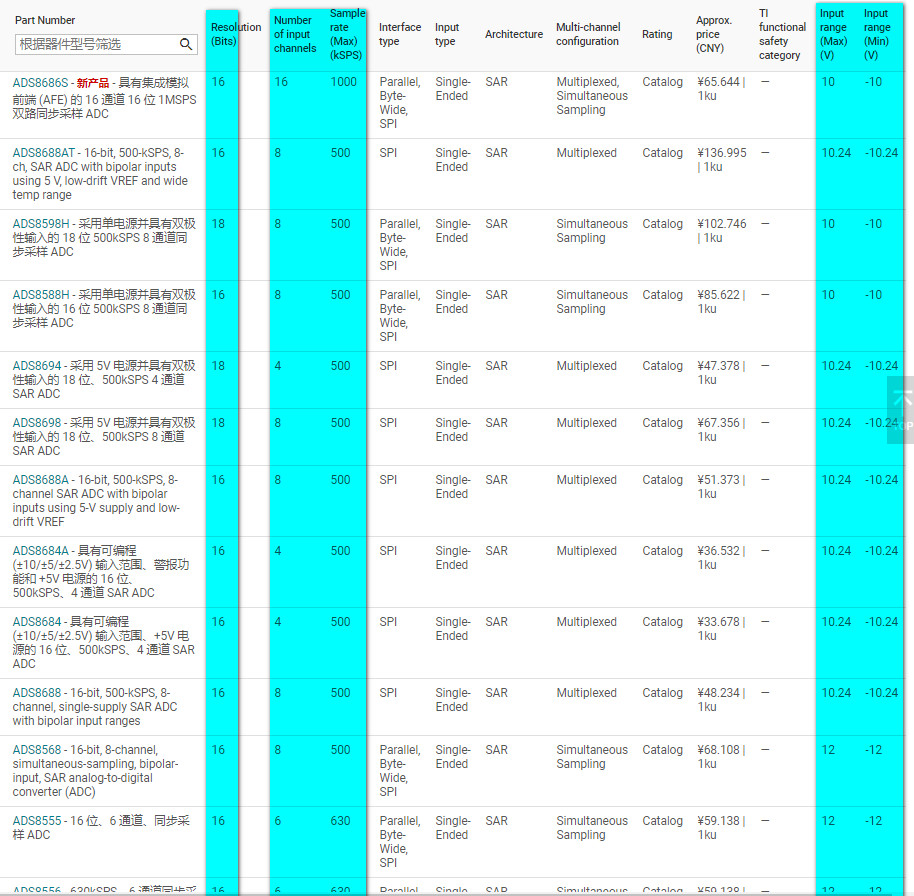

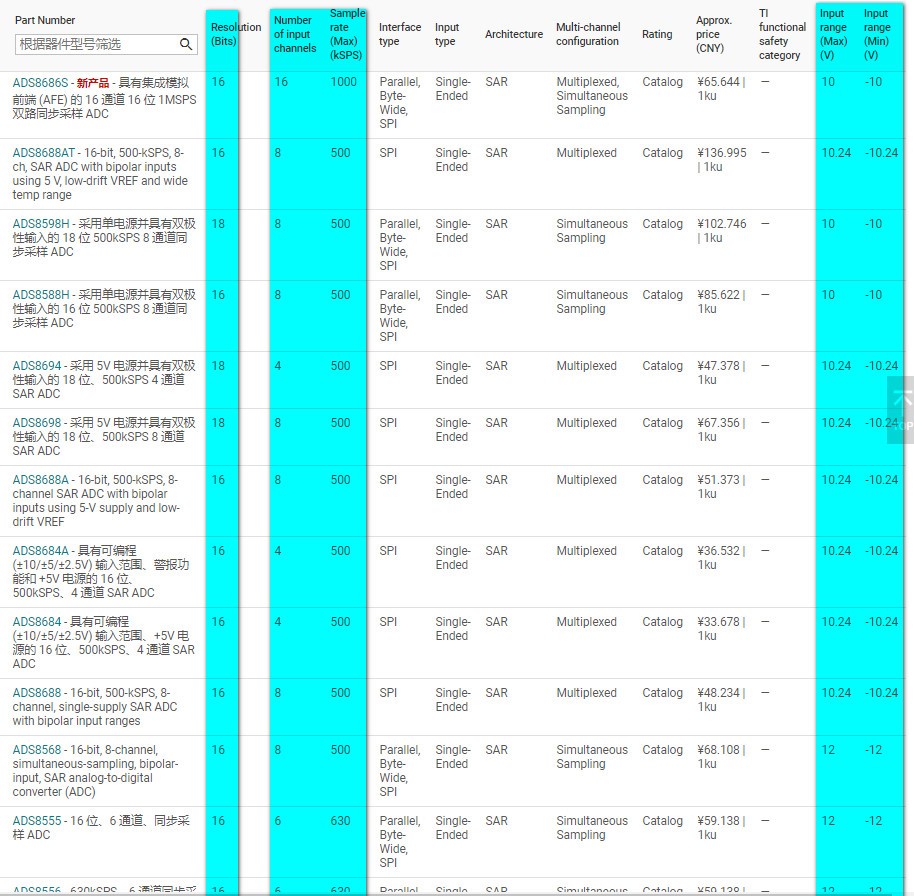

需要一款可以采集正负压的ADC,采集电压范围尽量大,多通道16位以上。谢谢
2通道以上,采集电压大于正负3v,采样率最好大于500ksps
下面截图中下Part Number都符合您的需求
