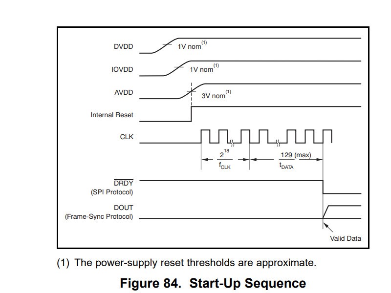

将ADS1278配置在高分辨率(mode[1:0]= 01)
spi并行输出模式(format[2:0]=010)
IOVDD 1.8V
PWDN1/2配置为1(1/2路采样 不休眠)
DOUT1在差分输入正弦波信号的情况下能够正常的输出正弦波信号(1Khz 0.4Vpp)的采样值 并通过DOUT1输出24位采样数据
但是DOUT2无论改变任何的输出条件(接地、空置、给输入正弦信号 始终在上位机接收到值为(7FFFFF)
也就是恒为2.5V 已经排除了DSP到上位机的程序问题 排除了AD到DSP的连接问题
有没有见多识广的同志知道这种情况下是不是基本可以确定是AD损坏了?能否确定AD损坏的原因呢?还是说由于配置有误引起的只输出了一路而另外一路没有输出呢?
