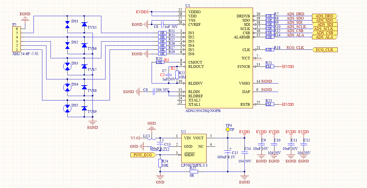

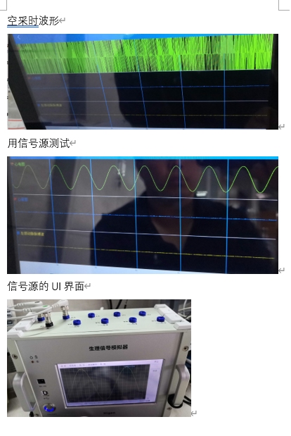

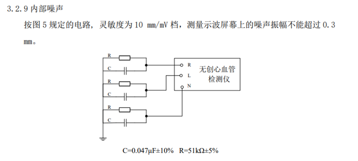

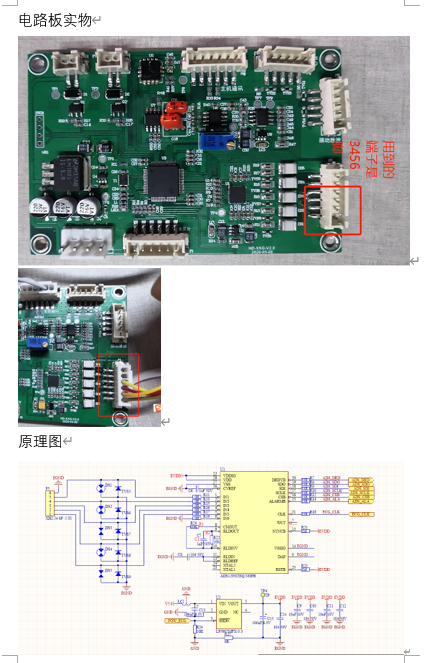

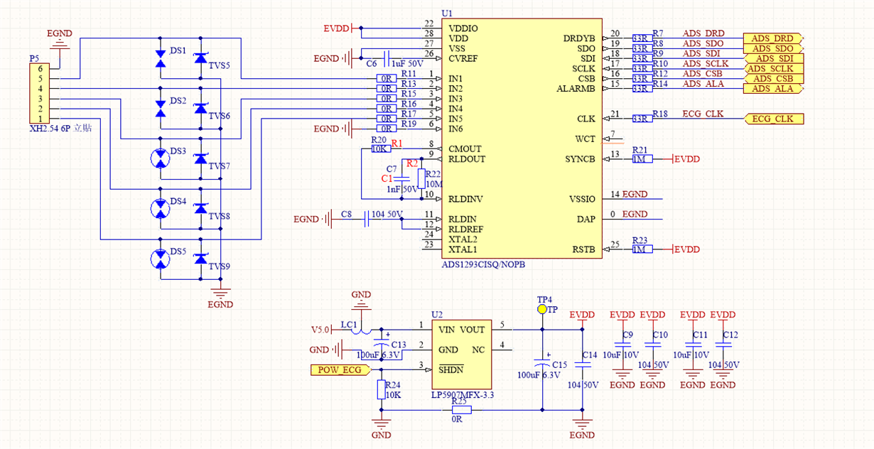

ADS1293内部噪声问题.docx我们的产品在检验时遇到这样一个问题,用生物信号器给信号的时候波形正常无杂波,但是为什么空采或者拔掉心电导联线的时候,不是直线而是杂波?附图和测试情况。

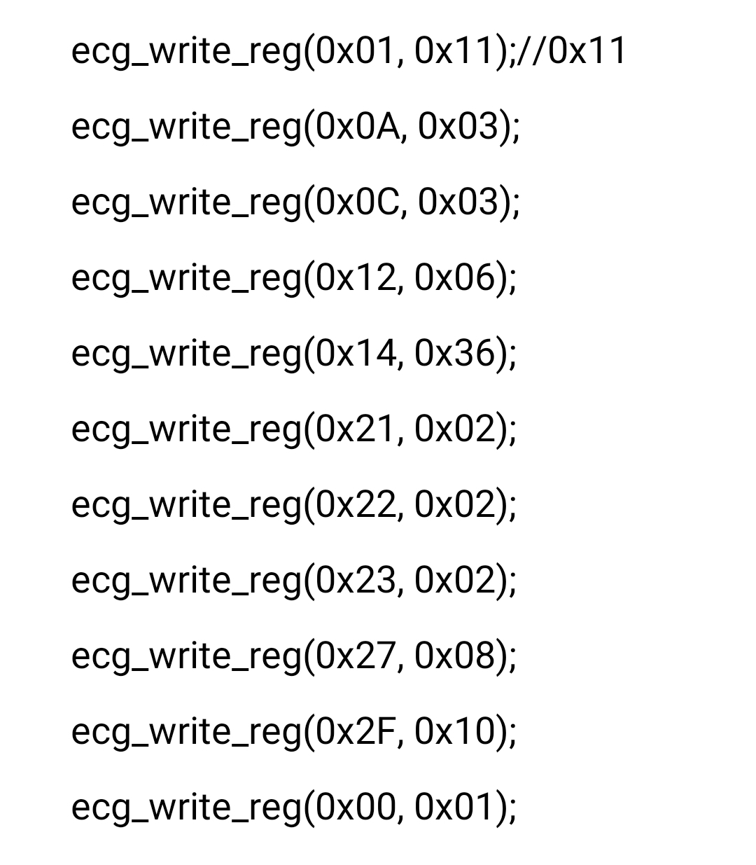

不知道这样是否可以解决您的问题,即使用lead off检测功能,当有导联脱落或未连接时,使用register14,Shut down相应的输入通道
