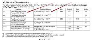

请问这里测试结果的测试条件是针对P1A中的一个通道,还是0~7通道并联的测试结果?我看每个通道的驱动结构都是一样的,所以我的理解是P1A/P2A的每个通道的内部驱动结构和诸如RS、CP等输出通道的结构是一样,所以单通道他们的驱动能力应该是一样的,但数据表中给出了不一样的测试条件,所以想知道这个测试条件是针对P1A中的一个通道,还是0~7通道的并联。谢谢!!

您好, P1A 和P2A 的out0~7的8个通道是一样的,所以参考的测试条件是对应的tPHL Prop Delay: High-to-Low P1A and P2A Outputs.这里的P1A and P2A包含的是0~7的通道.
下面的tPHL 对应的Prop Delay: High-to-Low CP, RS, P2B Outputs是CP,RS和P2B这几个信号,P2B和P2A, 或者P1A 是不同的定义,P1A&P2A 指的是A通道的Ganged driver outputs. 而P2B指的是 driver outputs,针对的是P2BIN对应的输出. 所以tPHL和tPLH是将A和B通道分开的.
