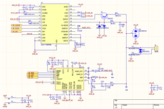

客户需要分析下电路,麻烦帮忙看下:
这个电路现在设定输出4mA ,实际输出6mA多
设定7mA以上输出准确,就是上电之后有个6mA保底输出
能帮我分析下这个电陆有什么问题么,输出有个6mA的底数

  • 您好,
    DAC7750的13脚 ISET-R您为什么设置了20K?您是使用的外部的设置电阻(control寄存器REXT位=0)吗?我在datasheet中没有找到这个电阻值的设置方法,仅推荐使用低温漂精密15KΩ电阻,我想这应该是一个固定值,不可以更改为其他值,您可以换成15K电阻看是否可以正常输出吗?
