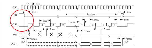

因为主机提供的SPI片选信号不符合ADS1299手册上CS拉低和第一个sclk信号之间延迟的要求,导致通信异常,请问如果我只有一个AD设备的话,我是否可以保持CS拉低。
  • 您好,

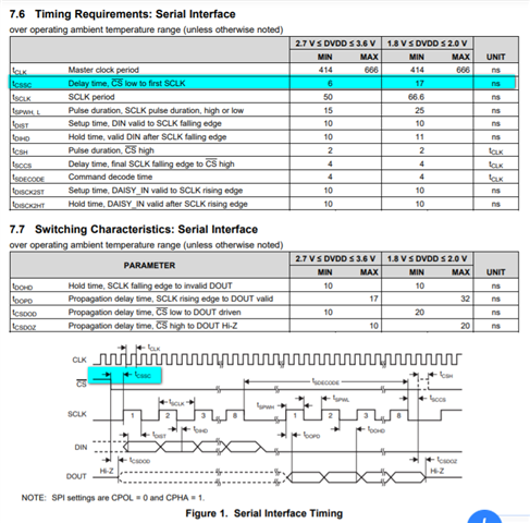

    这个延迟时间tCSSC( Delay time, CS low to first SCLK)有最小时间要求,没有最大时间要求,延迟长一些没关系。

    您说的应该是tCSSC这个延迟吧? 时序要求这个值是最小值,所以一直为低电平也是没问题的。

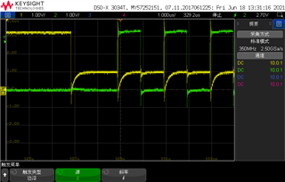

  • 您好,这是我抓到的图片,黄色是片选信号,绿色是时钟,看起来我的片选信号没有拉到0,大概在1v左右,我不知道我的通讯问题是不是因为片选没有拉到底,想请问一下ADS1299判断低电平的范围是多少。谢谢
  • 您好,这是我抓到的信号,黄色是片选信号,绿色是时钟,看起来我的片选信号没有拉到0,大概在1v左右,我不知道我的通讯问题是不是因为片选没有拉到底,想请问一下ADS1299判断低电平的范围是多少。谢谢

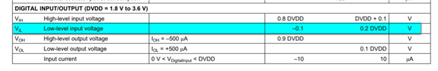

  • 查看数据手册电气特性表格,可以看到ADS1299可以识别到的低电平最大为0.2倍的DVDD,如果您的DVDD是3.3V的话,最大为0.66V,因此应该是这里的问题。
  • 感谢,应该是这里的问题。

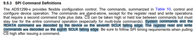

    您关于CS是否可以一直接地的答案和kallyn的答案有些出入,想问一下您提到的这个sclk个数异常会导致通信进入未知状态,这个必须要CS拉高才能回复吗,如果不拉高是否后边采集到的所有数据都是错的,还是说他只影响有问题的那一段,谢谢
  • 我是这样理解的,比如说,您在进行寄存器读写操作时,根据下面数据手册截图,寄存器的读写命令在第八个 SCLK 下降边缘上解码,如果您发送的SCLK数是七个,那么命令肯定不对,您后面读取的数据应该都是错的。您发的这个读写命令因为少一个SCLK,设备就不会认为是读写命令,就会导致通信进入未知状态。我认为这个状态只能通过硬件恢复,除了拉高CS管脚,还可以拉低reset管脚,但是拉低reset管脚,设置参数都恢复默认了。
