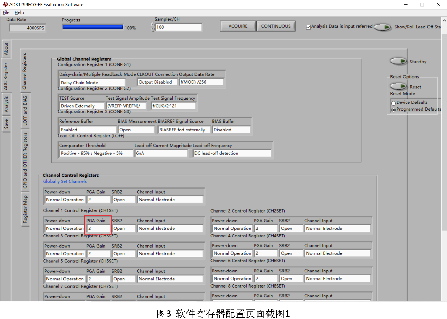

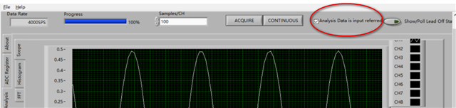

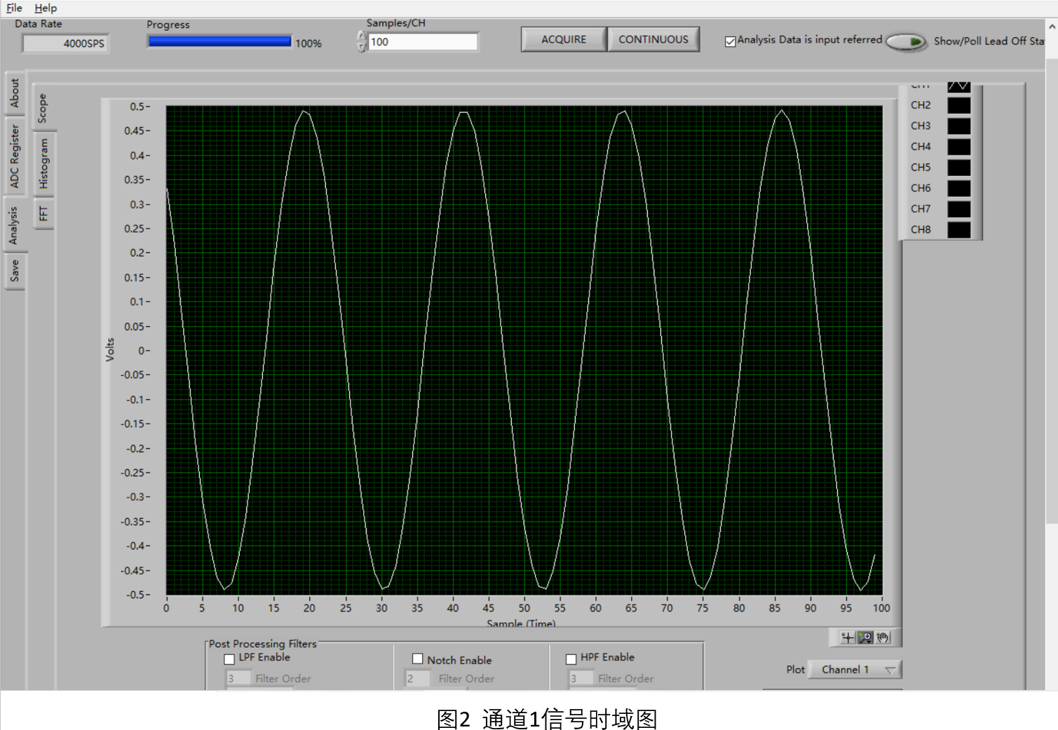

ADS1299开发板±2.5V供电,通道1正输入端输入峰峰值1V的180Hz正弦信号(蓝色线)。配置寄存器MISC1使SRB1作为通道1的负输入,并把SRB1接地(白色线)。
问题是在软件里配置4000SPS,PGA=2,但是信号并没有放大,请问该如何解决?
