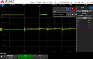

当我不连接主机和AD的SPI信号线的时候,包括Din Dout SCLK CS。我单独测试主机的片选信号和时钟信号,发现信号正常,如下图

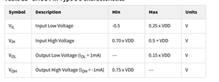

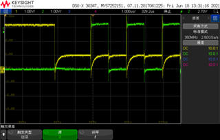

但是我通过SPI将两个设备链接起来以后,CS信号出现了问题,看起来无法拉到最低,我查阅了手册,这个CS信号的强度接近1v,AD不会识别为低电平。
我不知道这个可能得原因是什么,是否开发板上为CS信号做了特殊的设计?
