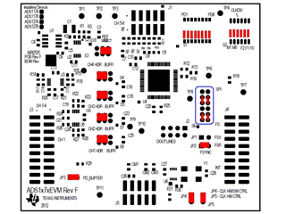

请问图中蓝线框住的S6的引脚1在哪个位置,后续引脚2-·12是如何排列的?谢谢
您好,根据S6的描述,并且一般针对第一个引脚会有标识,所以可以判断S6标识这里由下而上左边一列依次是1-6,然后右边一列也是由下而上依次为7~12.
