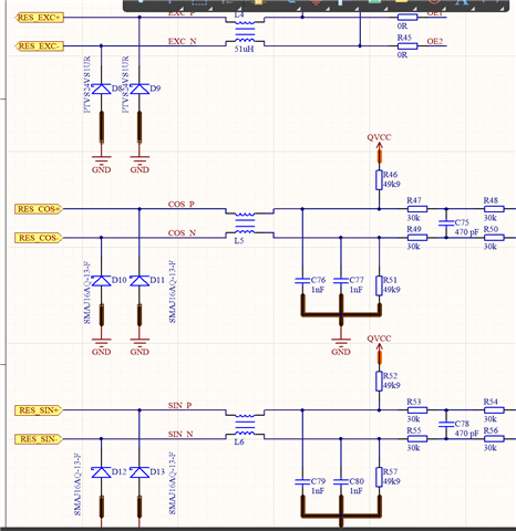

大神们,PGA411 输入防护加入TVS后 台架上报故障。去掉后恢复正常,输入端口图如下,请问是设计问题还是管子使用问题,若是设计问题,那么防护怎么做比较好。若是管子使用问题,使用什么样的管子比较好。谢谢
您好,通常保护电路是将两个TVS背靠背方式连接使用的,单个使用TVS用在单向信号传输中,如果信号是正负脉冲的话 ,建议使用常用两个TVS的设计。
可以试下是否是这里的问题。
