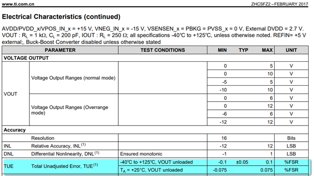

您好,
查看DAC8775 datasheet特性,在使用外部基准时,其TUE为±1 %FSR,因此是不能实现0.02%精度的;
可以通过校准提高精度,如datasheet 8.4.9 DAC Data Calibration部分或查看下面视频:
