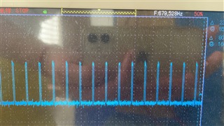

根据datasheet的部分要求,在使用芯片前写CMR数据对其进行参数设置,写入结束后无反应。问题具体体现在如下几方面:
1:设置数据频率10HZ,写入CMR结束后DRDY频率未改变(等待时间足够长且13位抽取比按照公式计算得出);
2:读取数据失败,设置SDOUT为信号输出,但是在读取过程中仍为高阻态。
附主要波形图。
在使用芯片时对芯片初始化,各主要pin波形示意图以及初始化流程如图1.
图1 主要pin波形示意图以及初始化流程

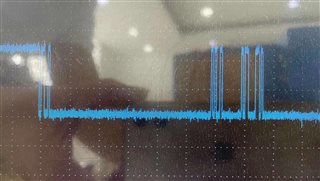

reset波形如图2.
图2.reset

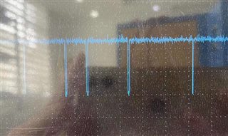

SCLK主要波形如图3
图3:SCLK主要波形

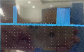

SDIO波形如图4
图4:SDIO

    Slave模式下,用SCLK复位芯片,用示波器看下SCLK时序是否满足datasheet中FIGURE 27.时序图要求

    SCLK时序如图2所示,SCLK电平分别为 H700us---L20us---H350us---L20us---H700us---L20us---H1100us---LOW

  • 另外,用示波器抓波形的话,建议将DRDY CS SCLK SDIO信号都抓在一个屏幕上,这样才能对照着datasheet上时序检查是否正确
  • 问题已经解决,关键在于写入CMR时的SCLK脉冲信号,其高低电平延时时间过长(虽然只有几毫秒)。取消延时并采用us延时后问题解决。虽然已经解决,但是具体原理尚不明确。。。
