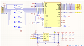

你好,我想使用lead off功能,目前是按照下面方式配置后,程序第一次运行可以读到0x19寄存器Lead off detected位有脱落指示,但是当程序循环运行时,就不提示脱落检测了,麻烦有没有lead off配置的例程代码提供下,我的配置代码如下:

  • 还有个现象就是我直流电源负极接到大地上心电基线就出来了,否则就会出杂波,上面的配置就为了保证输入端悬空时能够出心电基线用的
  • 您好,您的意思是当VSS接GND时,0x19不会显示导联脱落了是吗?
    另外,建议附上您的电路图看下。

  • 其实我的问题是如何解决输入端悬空如何能够保证输入没有电压信号,现在这样总会采集到20mv左右的波形
  • 您好,抱歉回复晚了,通常是不建议输入端悬空处理的,因为很容易收到外部干扰或者耦合进去噪声。
    但是如果需要输入端悬空的话,我想是否可以采用将输入端用guard ring接地的方法将输入端包起来。
