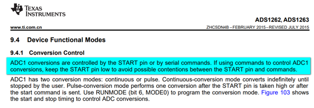

ADS1263: 请问如果不使用“START”引脚,该引脚怎么处理
Part Number: ADS1263
Other Parts Discussed in Thread: ADS1262,
请问ADS1263/ADS1262这款ADC的脚“START”如果不使用,应该怎么处理这个脚,是直接接地吗?
