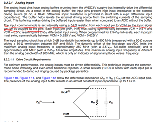

该ADC手册上说模拟输入管脚内部已经有共模偏置,建议模拟信号输入用AC耦合。
但是芯片PIN27有VCM=1.9v输出,说明也可以用DC耦合,那DC耦合的话输入电路该如何设计。
我的设计中,ADS42LB49的前级是一个LMH6554全差分运放,全差分运放采用单端输入差分输出方式,运放差分输出接到ADC的差分模拟输入。
ADS42LB49的PIN27 VCM可以接到LMH6554的共模输入管脚吗?
另外LMH6554的单端输入AC=1.4v,同时还有0-0.5V的DC成分,ADC需要将这个0-0.5v的DC也采集进去,这也就是我要用DC耦合的原因?请问ADC模拟输入DC耦合接口该如何设计,需要注意哪些问题?多谢!
  • 您好,如果前端输出信号的共模电压和ADC输入信号的共模电压相同的话,就可以直接DC耦合。 如果不同的话,建议使用AC耦合。
    上述datasheet中的描述意思,ADS42LB49内部已经有了共模电压,Vcm便是ADC输入的共模电压,所以即使AC耦合的话,那么在ADC的输入端无需再创建共模电压电路,直接AC耦合,电路很方便。
    所以如果LMH6554的差分输出共模电压不是Vcm=1.9V的话,建议AC耦合,这样LMH6554的输出共模电压Vocm通过AC耦合电容隔离了,通过电容的只是交流成分,而ADC输入内部又已经又偏置电压了,所以可直接连接。

    当LMH6554输入端没有DC分量时,给6554的Vocm管脚加1.9v,那么6554的差分输出是可以做到P/N上都是1.9V的共模。
    但是当6554输入端比如有0.2v的DC,6554工作在一倍放大时,它的输出端将是P=1.9+0.2/2=2.0V;N=1.9-0.2/2=1.8v。这种情况下通过DC耦合方式接到ADC的模拟差分输入端,是否会导致问题。因为我看到手册上说ADC模拟输入端的单端电压不要超过1.9+/-0.5V就可以。
  • Kailyn.
    手册上建议ADC输入的共模电压是1.9+/-0.025V。我的理解是这个共模电压标准是ADC工作在最佳性能时的共模电压,假设如果共模电压为1.8V,那么差分最大输入可能就没有2Vpp,可能就只有1.8v或者更低,SNR/SFDR/THD这些性能也会恶化很多。
