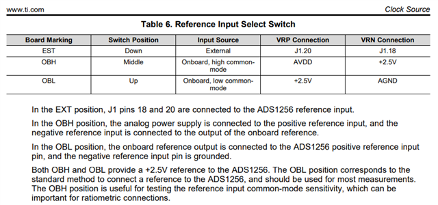

  • 在我PGA为2时,我的Full-scale input voltage 是2.5对吗?
  • 对于ADS1256的应用来说,输入信号满足ADS1256的输入信号范围即可,它对输入电压的精度没有要求。
    ADS1256的输入信号范围如上面截图Full-scale input voltage (AINP − AINN)为±2VREF/PGA,如果PGA为2,那么就取决于VREF的设置,VREF的设置请查看ADS1256EVM Evaluation Module User's Guide (Rev. E)的5 Voltage Reference部分,如下截图:
