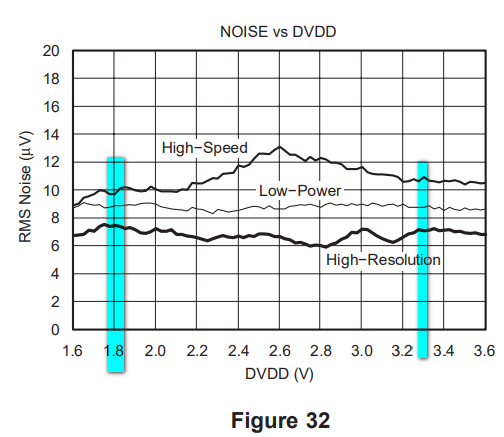

ADS1271: DVDD 供电为什么建议1.8V 更优?1.8V 和3.3V 的差异在哪里?会影响采样精度吗?还是功耗差异或者其他方面?
Part Number: ADS1271
  • 您好,
    我在datasheet仅看到不同DVDD电压下的RMS Noise对比曲线,如下截图。其他方面我再确认下
  • .您好,已确认这个问题,datasheet推荐DVDD使用 1.8V 电压的主要原因是要减少数字噪声耦合到模拟输入中。 耦合的程度取决于电路板布局和旁路电容的质量,以及数字 IO 线路的上升 / 下降时间,您可以串联 10 Ω到 50 Ω范围内的电阻降低 IO 信号的边缘速率,从而降低数字噪音。
    这对于布局良好的板子,数字噪音主要导致信噪比的小幅降低 1dB,或参考datasheet Figure 32,如果对这个性能不介意的话,则可以使用 DVDD=3.3V 以满足通信电平的兼容
