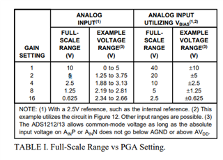

  • 您好,
    电路中各种地是否单点连接?
    ADS1212是测量的AINP与AINN之间的差分电压,但是输入要满足TABLE I(如下截图)中的共模电压范围,我现在怀疑您的被测量信号是否与ADS1212共地
    单端输入时,AINN接地,AINP接输入信号
