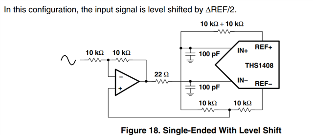

THS1408-EP: 请问差分输入的时候,REF+和REF-可以这样连起来通过电阻,作为前级运放的共模电压输入吗

  • 您好, 前端运放输入单端信号吗?您这里Vcmo是为了给前端运放单端信号提供偏置电压对吧?
    这样接我认为是可以的,REF+=2.5V,REF-=0.5V,按照您的这个电路,计算下来Vcmo=ΔREF/4=0.5V,也就是给前端运放提供0.5V的偏置。
    datasheet中给出了提供ΔREF/2的连接电路,也可以参考下:
  • 您好,ADC前一级是一个数控增益放大器,该放大器输出的是差分信号,(adc输入也是差分输入)我现在想给这个数控增益放大器提供1.4v的共模电压,请问可以用ref+和ref- 通过电阻分压产生吗。还有一个问题就是我发的图片之中ref+是2.5V, ref-0.5v,分别通过一个10k电阻连到一起之后,再连接了一个零欧电阻到vcmo,电压是1.5v吗?您说的0.5v是什么意思呀
  • 不好意思,我写错了,是1.5V,[(REF+)-(REF-)]/20=[Vcmo-(REF-)]/10
    即2/20=(Vcmo-0.5)/10. 得到Vcmo=1.5V 。
    如果您想得到1.4V的共模电压,也是这样计算,按照目前的连接,能算出两个电阻的比值大小。
