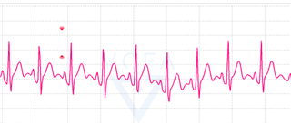

您好,我在开发一个基于ADS1293的心电图机时遇到以下问题,希望能得到解答:
1. 当提高ODR过采样率时(比如400HZ),所得到的波形干扰仍旧很大(如下I导联),如何在保证高ODR采样率时,得到正确的波形?

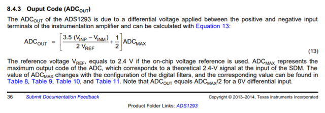

2. 这是我的ECG原始数据转电压计算公式,不知是否正确
