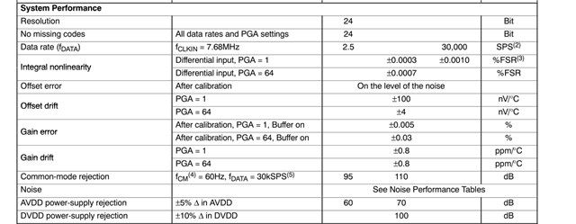

ADS1256: ADS1256数据书册中提到PGA=1和PGA=64时的增益误差,怎么没有提到PGA=4,8....其他值的增益误差呢。数据手册里没有告知?
Part Number: ADS1256
