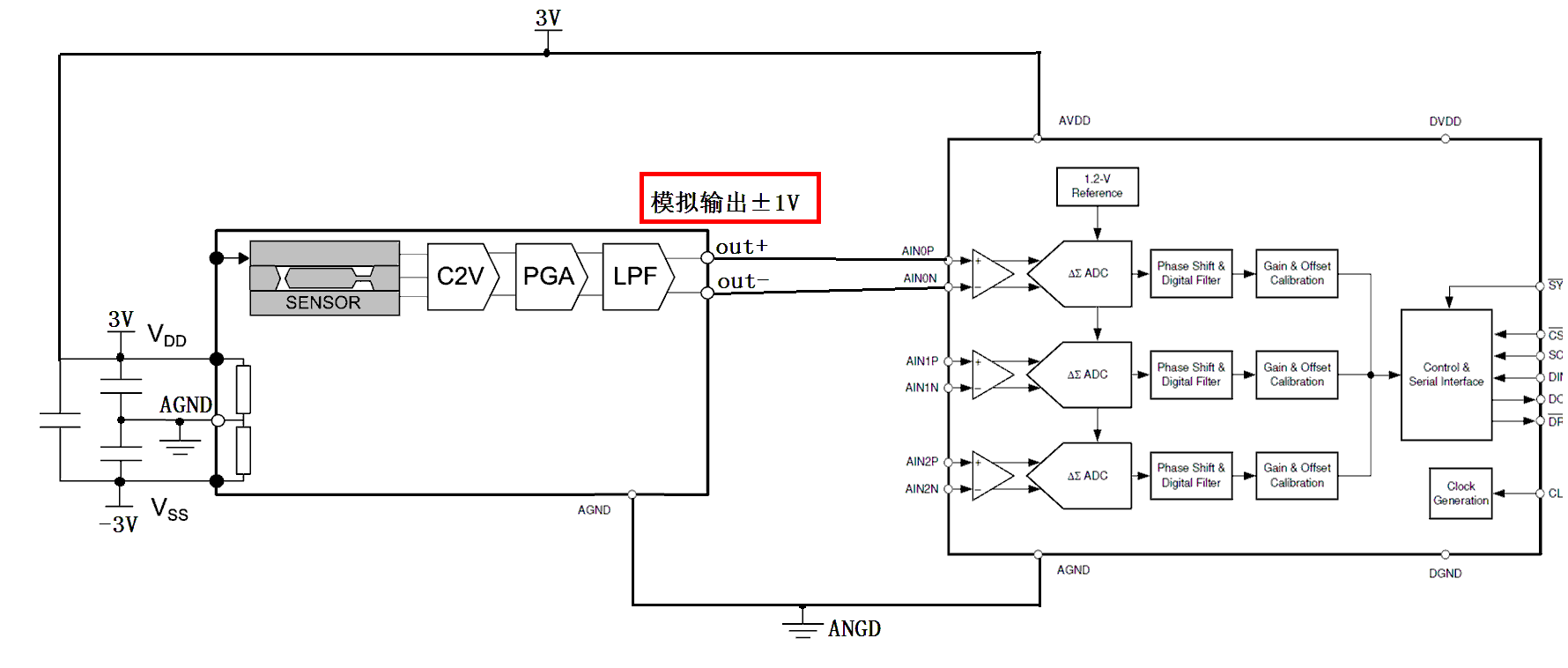

1、应用基本描述:利用ADS131M03做3通道的差分同步采集振动信号。
2、问题描述:传感器输出为±1V输出。传感器和ADS131M03的AGND共地;ADS131M03采用3V供电,请问能否将传感器输出的差分(最大值±1V)直接连接只ADS131M03的模拟输入端?具体示意图如下图:
您好,ADS131M03的每个输入端的电压范围在(Gain=1,2,4)的时候为AGND-1.3~AVDD. 在Gain=8,16,32,64或128的时候,每个输入端的电压范围为AGND-1.3V~AVDD-1.8V. 所以最小电压为-1.3V, 同时也要满足Vid的电压范围为-Vref/gain~Vref/Gain.
您的增益为多少? +-1V是满足每个输入端的电压范围, 那么要看下Gain的大小,从而判断VId= VAINxP - VAINxN也是否满足范围.
是的,datasheet中有描述,内部集成了负电荷泵允许输入电压可以是负压: Integrated negative charge pump allows input signals below ground
