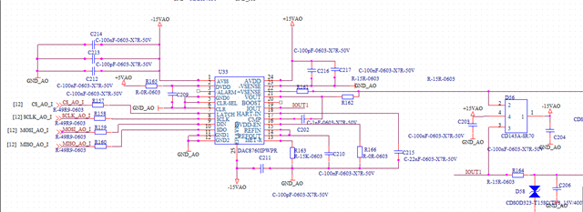

现在我出现的现象是,我有2路这个数模转换芯片DAC8760IPWPR,电压输出是正常的,如果是电流输出,就不太正常了,同时设定两块DAC8760IPWPR的输出为0~20mA输出时,第一次可以输出到20mA,设定输出为0后,再输出的话,输出最大只有2.5mA左右,,,如果只有1块为电流输出,又是正常的,是不是我的5V或±15V电源太小了?

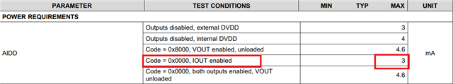

您好,不是电源太小了,您可以看下,当code为0x0000,Iout enable时,此时AIDD最大电流只有3mA。
AVDD电源不建议低于10V,AVDD的电压范围为10V~36V.

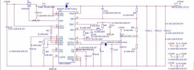

我的AVDD是15V,有两块DAC8760,同时Iout enable时,并同时输出20mA,这时输出的电流达不到20mA,只有2.5左右,而且我的DC DC转换电路,功率电感有啸叫,同时输出10mA是没有问题的,所以我怀疑我的±15V电源太小,我的DC转换电路的芯片用的是TPS65130RGET,下面是我的电路。
