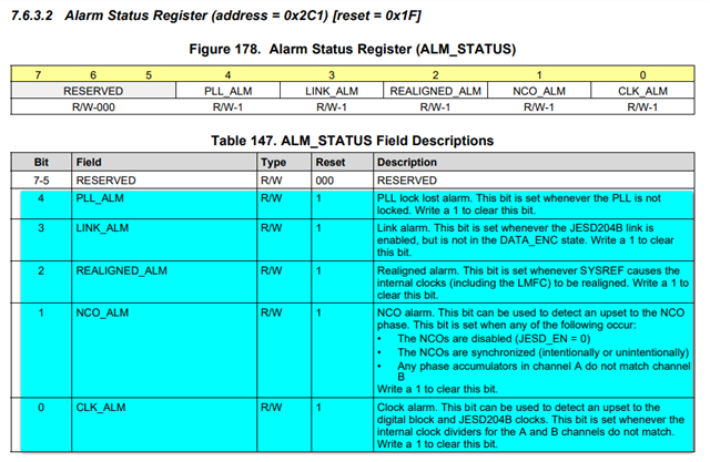

每个bit高电平代表出现警告是吗?
您好,
0x2C1寄存器只使用了低5位,每一位置高的情况Description部分都有说明,如下datasheet截图:
