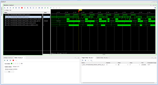

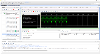

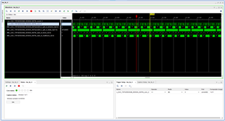

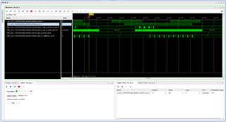

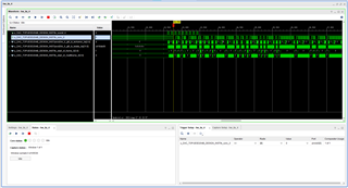

您好,我在使用DAC37J84时,遇到了一些问题,需要您的支持,具体情况如下:
我使用DAC37J84进行变采样率的操作,其在 1200MSPS 1000MSPS 600MSPS 500MSPS采样率下JESD204B协议能够稳定的建立,在 400MSPS 300MSPS 250MSPS 240MSPS 200MSPS下JESD204B协议建立失败,
具体表现为:最初先完成CGS、ILAS、数据传输阶段的协议建立,之后等待几秒后会在数据传输阶段建立失败,之后sync信号有时会拉低一个脉冲,有时会拉低几百ns,导致协议一直无法稳定的建立,如下图所示,
另外,观察到500MSPS以下sync信号拉低是有时不规律,有时是周期性的(大概拉低10个LFMC周期左右,拉高10个周期左右,其时间并不完全固定)
