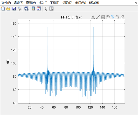

您好我还有一个问题,当采样率设置为上面我说的时候,AD工作至少低频很理想,高频只是有所降低,但为什么换一个采样率之后,采集到的数据目标频率周围会有很多杂波,例如,这是正常的频谱:

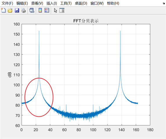

换采样率之后:
这导致我的有效位很低,而且我看了供给AD的时钟除了频率不同,质量一样(目标频率周围的杂散很少),其他配置都一样,我不太明白这是为什么?

关于频谱异常问题,您这边换的采样率是多少?其他采样率有尝试频谱正常吗?
时钟源,我是通过外部时钟共给HMC7044再分频给AD的,换的采样率有1300M,1400M,1500M都不太行

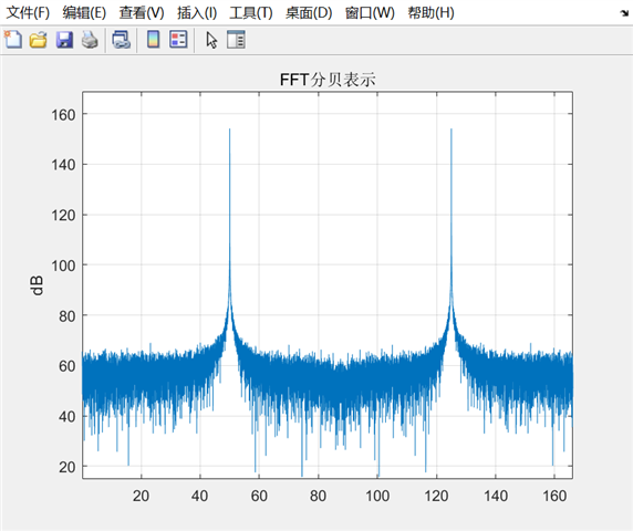

您好上面的问题我明白了,可能是非整周期截断引起的,现在的问题是,ADC用1400M采400M,用mode13,350MNCO下变频,会间歇性的有效位降低,10次采集数据中8次数据有效位为8以上,2次回降到5点多。
8:
5:
显然有效位降低是因为底噪抬升了,我测试了未接入信号时的电源噪声很小,所以排除电源噪声,请问还有什么原因导致其底噪会间歇性的抬升吗?

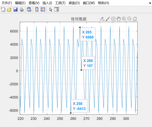

谢谢您的回答,我发现导致整个底噪抬升的原因是有些采样点错了,如下图:

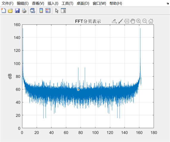

第265点符号位错误,我修改数据之后,底噪就睡降下去,有效位就上来了,我又看了其他几组有效位降低的数据,都出现了错点(有的是符号位,有的是整个点就错了),于是我怀疑要么采样出错,要么传输出错。于是我用ramp test mode测试,也出现了错点:
所以我觉得采样应该是没出问题的,也就是CLK没多大问题,问题大概率出现在传输过程中,您认为呢?
您好,抱歉回复晚了,看起来像是传输过程中的错误,您的问题解决了吗?
