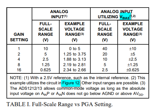

  • 您好,
    1、您可以附上您的电路图吗?如下datatable table1截图,如果输入是双极性的,是需要提供偏置电压VBIAS的,见datasheet  Figure 12 电路图
    2、输入管脚一般是不能悬空的,因为输入阻抗很高,稍微有点干扰,就可能超出模拟输入的绝对最大额定值,造成设备永久性损坏
    3、您是否已经验证了可以正确读写寄存器?您可以把这种测试下的寄存器配置说明一下吗
    4、如上所述,ADS1212测量的是AINP – AINN差分信号,输入端 不能悬空
