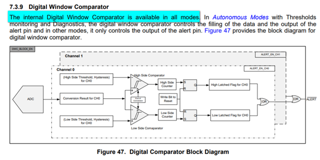

关于设置阈值,应该是的,在datatable中有句说明,内部数字窗口比较器适用于所有模式,您是遇到什么问题了吗

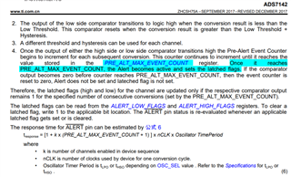

PRE_ALT_MAX_EVENT_COUNT这个寄存器您是怎样设置的?它是达到PRE_ALT_MAX_EVENT_COUNT设置的值,Alert才有效
是有说设置的,见下面截图,如果采用默认值,那么就是1,即超出阈值来一个中断;

另外,如果PRE_ALT_MAX_EVENT_COUNT是1的话,那么转换结果超出阈值就会来一个中断,也就是说一旦输入电压超出阈值,很可能会来多个中断,因为采样点间隔时间很小,很难调节输入电压仅一个采样点超出阈值
