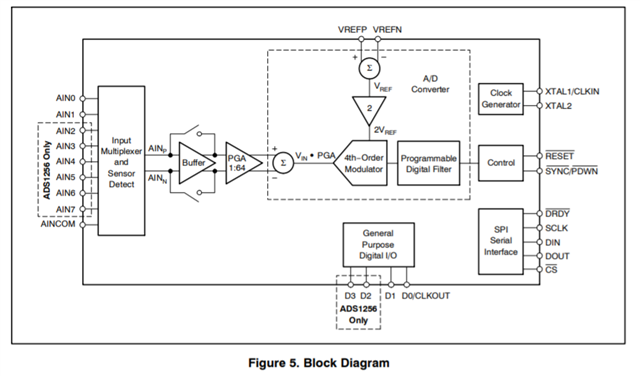

ADS1256: 请问ADS1256配置带缓冲的输入,是不是一条配置指令写入芯片后8个输入全部都设置带缓冲的了?不可以分下来设置吗?另外,带缓冲的输入是否是将输入通道配置成带电压跟随器的输入呢
Part Number: ADS1256
  • 您好,
    查看下面datasheet截图,可以知道ADS1256它只有一个buffer、一个PGA、一个AD转换模块,它之所以有8个输入是因为前端有Multiplexer多路复用器,因此它同时只能AD转换一路数据。如果您不同的输入通道需要不同的buffer配置,您可以通过配置寄存器进行配置。但是注意buffer的on或off,模拟输入范围是不一样的,输入阻抗也是不一样的,具体查看datasheet ANALOG INPUT BUFFER部分
    使能buffer可以简单的理解为将输入通道配置成带电压跟随器的输入
