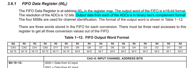

ADS7869输入电压与转换数据之间是什么关系,芯片手册上没有写,是输入电压0V对应输出2048吗?输入达到电压参考值,输出是4095?输入是负的电压参考值,输出是0吗?
ADC的差分输入范围是 ±REF_ADC
1LSB=2*REF_ADC/(gain*2^N),N是12
输出代码值乘以得出的1LSB值就是输入模拟电压值
我上面写错了12位分辨率,正满量程输入时,输出代码应该是0x7ff,不是3ff
