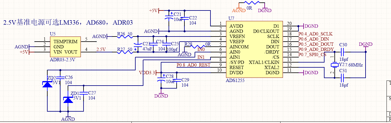

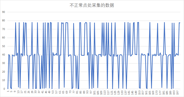

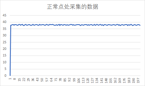

电路就是一个恒流源经过一个电阻,转换为电压信号后直接输入到ADS1255中。然后IN1就是一个恒流源连了一个电阻,电压值直接输入进来。ADS1255的参考电压的纹波已经测试过了,30uV左右。跳动就是在38-39mV左右,然后我们经过排查发现是在Ain1接入以后,我们还加了一个0.1uF的电容接地,本来是想滤波,但最后发现它好像在这一点对AD产生了影响,具体原因,你们可以帮忙分析一下吗?

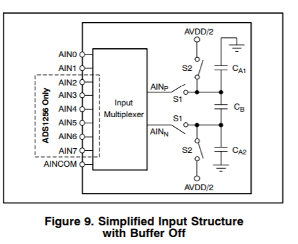

    异常时,您是Buffer on配置还是Buffer off配置(STATUS REGISTER bit1)?如果是Buffer off配置的话,应该是外接的输入电容影响到了ADS1255 调制器的工作了,它是通过内部电容充放电采集信号的,具体查看datasheet MODULATOR INPUT CIRCUITRY部分
