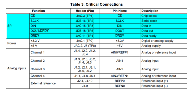

目前手头上有一块ADS1120EVM评估板和树莓派3B+,请问是否有方法将这两块设备连接起来并进行通信?如何接线?以及发送控制指令的方式是什么?
  • 您好,
    抱歉,我对树莓派不熟悉,如果您需要对ADS1120EVM进行SPI通信,下面SPI接口是需要连接起来的,另外连接电源和地是需要考虑通信电平兼容;
    下面链接有在树莓派下使用SPI的资源,希望对您有所帮助:
    https://raspberry-projects.com/pi/programming-in-c/spi/using-the-spi-interface
