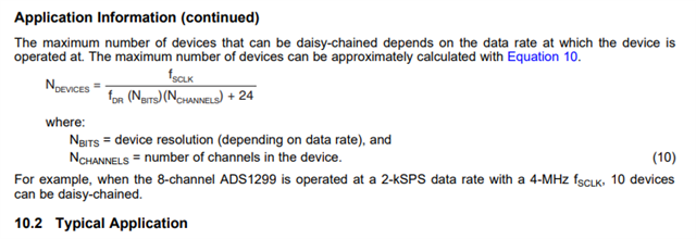

您好,我采用菊花链的方式连接多片1299,使用外部CLK,硬SPI通信。使用内部生成的测试信号,在1K采样率下,前7片1299的数据是一致的。增加数量之后,有的片是内部信号的高电平有的是低电平,想问一下该如何解决。

关于Test signal,可以通过CONFIG2寄存器配置参数,可以通过CHnSET寄存器MUXn[2:0]选择Channel input为Test signal
另外,菊花链连接的设备数量与数据速率有关,可通过下面等式估算:
如上所述菊花链连接的设备数量与数据速率有关,不知道是不是因为这个的原因,所以请您确认下
您使用的fsclk是多少?每个设备的Nchannels是多少?看设置的参数是否满足使用的ADS1299数?
