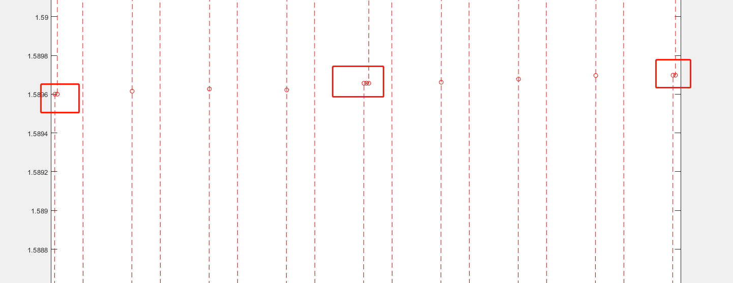

ads131a04外接16.384M有源晶振,fIclk设置为8.192M.fmod为4.096M,fdata为41.667kHz。
spi的clk为20M,no crc,每通道数据位为24bit.对输入频率1kHz,幅度1vpp的正弦波进行采样,发现有时会出现接连几个采样点一样数据。
您好,附件中的图使用的是什么工具?是否用示波器测量下SPI读的时序?

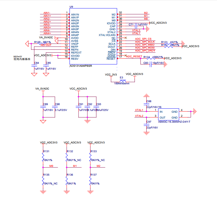

另外,也建议附上您的电路,使用的是外部参考还是内部参考?
