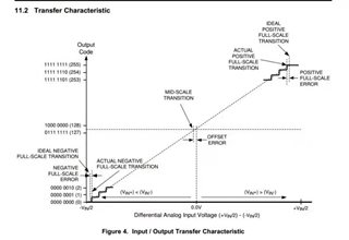

      我们采集到的模拟信号,以差分信号的形式,输入到ADC ADC08D1000,输入的信号可以保证是P>N的,实际上我们使用ADC的转化范围只用了一半。那么按照以下这个转化图,请问一下,能否把整个量程都用起来呢?
  • 您好,
    如果您输入的差分信号是P>N,那么就说明您输入的这个差分信号存在一个共模电压,您可以使用AC耦合输入,这样只有交流信号输入至ADC,那么ADC采集的就是双极性交流信号了
