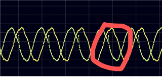

AMC1306e25采用存在尖峰问题,请问有解决方式吗?下面 是示波器采样输出的U相和V相的电流。

您好,
看您测得波形只有一相存在尖峰,您实测一下对应的相电流输入端是不是就已经存在这个尖峰了?
如果是输入端就已经存在这个尖峰了,看下是哪里有高频信号影响了这个通道,如果不能去除这个高频干扰,只能在AMC1306E25输入端像EVM板如下加滤波电路了:
AMC1306EVM用户指南:https://www.ti.com.cn/cn/lit/pdf/sbau271
