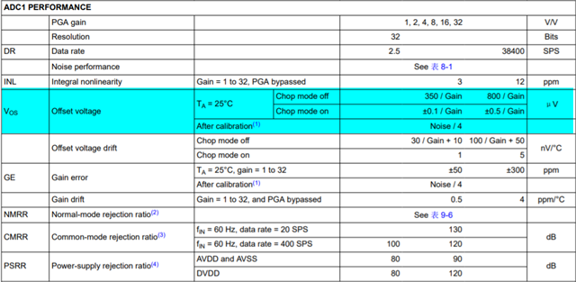

我用的是ADS1262,Vref=5V,≈2.3nV/bit,配置是Gain=1,50SPS,AIN7是Vp,AIN6是Vn
手册9.4.7.3.2的“Data Byte Format”表格中给出,当Vin=0时,理想的输出应该是0000000h,我将AIN7和AIN6短接,那么ADC的输入信号VIN=Vp-Vn不就是0了吗,再考虑到板子和ADC本身的噪声,那么ADC输出的数据应该是在“0000000”附近,我实测的输出数据是“271458”附近,就是说有271458个bit跳动,换算成uV的话是,271458 * 2.3 ≈ 632uV,就是说短接后的结果偏离了理论0点632uV左右,这么大的偏差是什么引起的,有什么补偿措施吗?其实这么点偏离根本不影响使用,但还是要更加深入的了解其中的原因。
  • 您好,
    这主要是由失调电压造成的,在25℃时,chop mode off时,失调电压典型值是350uV,最大值达到800uV,另外还有增益误差、基准电压、供电电压等因素造成的误差,失调和增益误差可以通过校准降低,具体查看datasheet 9.4.9 Calibration部分
