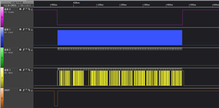

您好,我用菊花链连接十片ADS1299,使用ADS1299内部生成的方波信号,上电后是正确的,运行一段时间后就会出现问题,用逻辑分析仪查看后是这样的,请问是什么问题?
您好我们已收到您的问题并反馈给工程师,如有答复将尽快回复您。谢谢!
为了更好地解决您的问题,你能否提供以下信息:
当错误发生时,您是否能观察到DRDY 问题或数据损坏? 该问题是否在器件加电后持续发生?
我们认为这可能是由 SPI 总线中的损坏引起的。 当发生错误时,请问您是发出复位命令还是切换复位引脚?
错误发生时DRDY是没有问题的,可以看到丢失部分数据,问题在上电一段时间后持续发生。
我采用连续读取,当错误发生时没有进行复位操作。
您好,我们建议您使用内部测试信号来检查硬件信号链和软件实施是否有问题。
同时请您查看是否所有时序要求都满足菊花链器件。
以及您还可以探测每个单独器件的 SPI 总线,以查看菊花链中的任何特定器件是否存在问题。

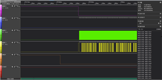

您好,我将连续采样模式改为单次采样后,出现SCLK无法拉高DRDY的情况,这是为什么?
好的收到您的问题,已跟进给工程师,预计将于24小时内给您答复。
在单次触发模式下,无论转换数据是否被读取,在单次转换完成后 DRDY 将保持低电平。
因此如要开始新的转换,要么将 START 引脚置为低电平,然后将其置为高电平;要么再次发送 START 命令。
有关单次触发模式操作,请您参阅数据表中的第 9.4.6 节。
