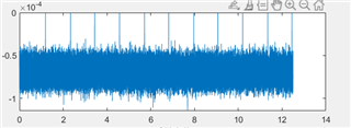

我在进行底噪测试时发现ADC每隔11000点至12000点之间就会输出FFFFFF,每次就输出2点,之后恢复正常。目前我怀疑可能是我的后端接收电路问题,关于这个串扰的排查,您那边有什么建议吗?
附上采样数据图,非常感谢!
您好,不太明白后端数字电路的开关操作,使用的是数字开关器件吗?是通道与通道间的skew导致的干扰,还是什么干扰?
加缓冲器可以防止一定的干扰,那是否可以考虑在后端电路IO口加ESD保护呢。
