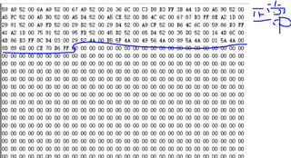

ADS1278读取数据时,遇到的问题,在这里请教一下:
ADS1278配置为高分辨率模式(mode[1:0]= 01)
数据输出模式是SPI Discrete mode(FORMAT[2:0]=010)
8路全部开启(PWDN=1)
DVDD 1.8V ,IOVDD 3.3V,AVDD 5V
上电顺序按照手册上来的先是DVDD,然后IOVDD,最后AVDD。代码如下
最后读取AD数据的结果,每个通道前160个数据正确,后面就全部是0了。每次采集都是这样,
已经换过AD了,结果还是一样。请问可能是哪里出问题了啊?
  • 您好,
    您用示波器实测ADS1278的DOUT[8:1]的管脚输出160个数据后,然后就全部是0吗?还是仅主控端采集的后面的数据是0?如果用示波器实测输出管脚有输出,那很可能是主控端程序的问题
