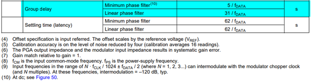

ADS1284: ads1284精确的群时延公式是什么呀?
Part Number: ADS1284

  • 您好,
    感谢您的耐心!
    这取决于寄存器0x01的PHASE bit  FILTER PHASE的设置是Minimum还是Linear
    在datasheet中给出了一些信息,对于Linear phase filter设置,不管输入基频如何,都是31 / fDATA;而对于Minimum phase filter设置稍微复杂一点(仅针对f_data=500Hz给出)。
    如果您想要Minimum phase filter趋势线的特定方程式,您可以给出您使用的更多确切信息吗,特别是数据速率,这样我可以更快的给出更好的答案
