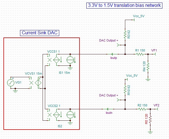

DAC5670-sp 后端电路连接问题
专家,你们好,我用到DAC5670这个芯片,但对后端网络连接方式一直存在疑虑,我需要后端差分输出接调制芯片,不知道是否需要变压器和功率放大器,若用麻烦推荐一款芯片。如果不需要,那后端如何连接到差分输入的调制芯片?(我需要DAC输出的频率要达到600MHz信号无衰减)下图是我连接示意图,VF1,VF2直接接到后端调制模块,要求差分输出摆幅Vpp在1.6V左右 ,不知这这种方案知否可行或最优,如果后端要加差分运算放大器,该选何种型号?请专家们给予指,万分感谢正!
