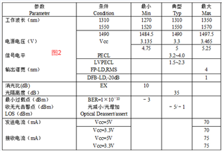

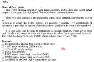

请帮忙推荐一款光纤转HDMI的视频转换芯片?光纤输出是LVPECL电平的信号,是一路差分信号,需要转换成HDMI信号,给到LCD显示器。
整个产品的应用是这样的,是视频光端机产品:
首先摄像头采集视频信号,以模拟HDCVI信号输出 ---> 给到AD转换/数字处理芯片,后转换成一路LVDS差分信号输出(D+/D-) ---> 输入给到光纤转换器1,内部转换后输出光纤信号
---->传输到光纤转换器2输入端,转成一路LVPECL差分信号输出 ---> 再输入到本问题所述的“转换芯片”,转换成HDMI视频信号给到显示器。
请问是否有这样一款“转换芯片”能推荐下,如果没有HDMI输出的,有其它如VGA、Display的也可以。
