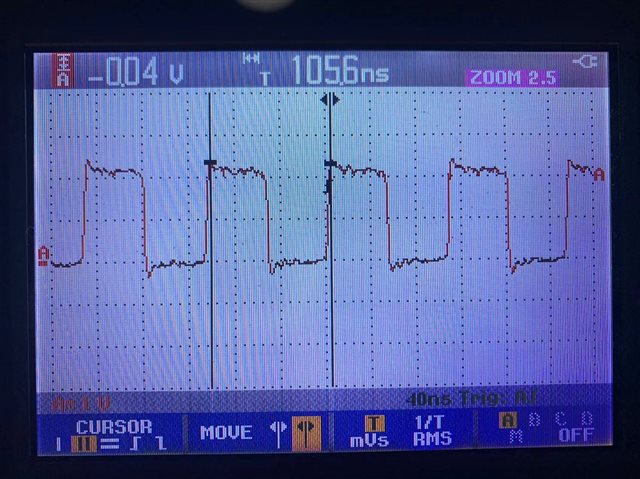

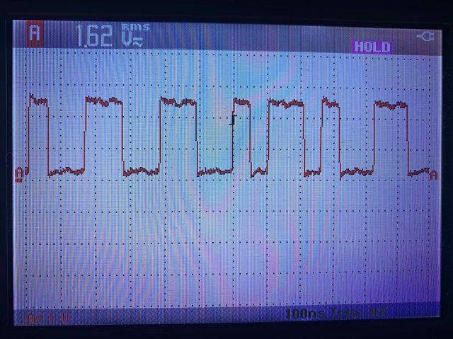

    您用示波器测量下CLKIN与DOUT波形,看是怎样的?
    MCE管脚拉高的话,输出的是曼彻斯特编码式位流,在曼彻斯特模式下,额定时钟范围为 9MHz 至 11MHz。使用时钟上升沿在数字滤波装置的输入端锁存调制器比特流。

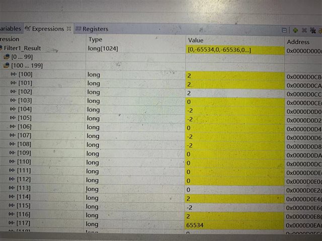

  • 感谢您的回复,工程师。我将VAINP 、VAINN引脚都接GND后,debug中读数在-65536、-2、0、2、65534几个数中跳动,感觉像是要测对了,如下图:
    此时CLKIN和DOUT的波形分别为:
    如您所说,我是根据1305的手册将频率设置为9.4Mhz,但是为什么测量电平有偏差?是我哪里设置错误来吗?

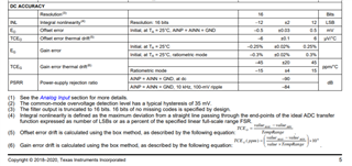

  • 我不清楚您的读数-65536、-2、0、2、65534的具体含义,但是请注意它是存在一定精度误差的,如下图所示,非线性误差、输入失调误差、增益误差以及供电电压波动造成的误差PSRR,因此,输出会存在一定偏差的

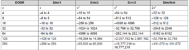

  • 您好,可以认为-2、0、2是正确的0V,但是为什么采集其他电压值偏差会这么大?例如:输入0.28V时,debug读数928,根据下图转换关系换算电压值为928/4096*1=0.226V;输入0.62V时,debug读数2050,换算电压为2050/4096*1=0.5V。
    是我的电路图哪里有错误吗?
