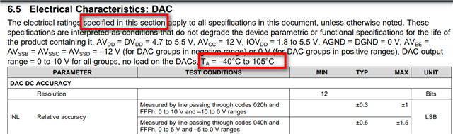

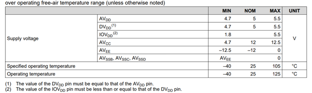

我想咨询一下AMC7836上标注的两个recommend operation temperature 是指TA还是TJ
另外-40到105度和-40到125度两个温度范围分别是什么区别?
  • 您好,参考datasheet中6.5~6.8的电气参数规格,可以看到有些电气参数是在specified operating temperature(-40~105)范围内的测试结果,有些是在符合-40~125范围内的电气规格。 比如6.5的电气参数是在-40~105度范围内是有效的:
