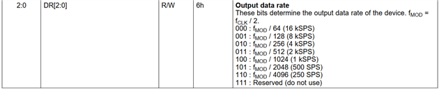

请问如果要修改ADS1299的采样频率,应该同个哪个寄存器进行修改呢?麻烦答复一下,谢谢
这里好像是输出速率,不是采样频率,那么采样频率应该修改哪里呢?
您好,
这里就是配置采样频率的寄存器,这里标出的采样频率是基于fclk=2.048MHZ给出的,如果您使用的fclk不是2.048MHZ,需要根据以上方法重新计算出采样频率;
SPI的输出数据速率与SCLK 频率有关,SCLK 频率的设定取决于 ADC 通道数、每个通道的位数和数据速率(这里的采样频率),具体请查看以下链接FAQ:
