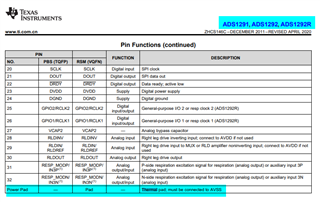

ads1291双电源供电时:
Thermal Pad接 AVSS吗
是的,通过下面E2E帖子工程师的回复可以知道thermal pad未与芯片中的任何网络进行电气连接。但是通过datasheet 如下截图,AVSS是敏感信号,PCB设计的时候请做好处理,以免影响信号的噪声性能。
