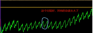

IR 曲线杂波太大是哪问题
  • 您好,
    请确保您没有与电路板发生电气接触,并且没有环境光进入系统。验证这一点的一种方法是将电路板放在暗室或黑匣子中,然后重复实验。
    另外,检查下您使用的供电电源是否存在较大纹波?
